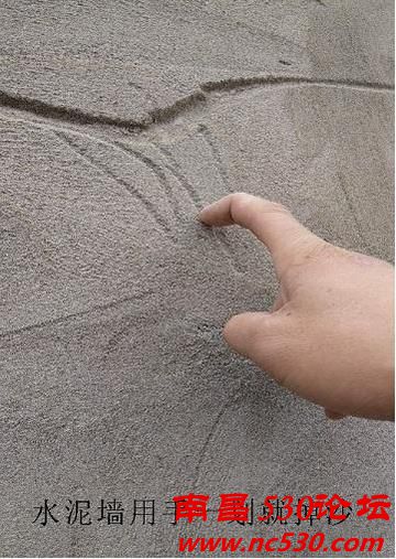

在旧墙面翻新过程中我们经常发现墙面掉皮、鼓包、脱层的原因原来是墙体基层不牢固,导致腻子层粘接不牢造成(即抹灰墙搓沙墙面不结实、脱沙)。往往这时粉刷师傅一般都采用胶水或界面剂涂刷,将表面的灰尘或脱沙粘住不再脱落。事实上,这种方法是治标不治本,临时解决一下问题,更多只是骗骗自己的眼睛而已。
墙面脱沙,不仅会导致腻子层脱皮、空鼓开裂,就算做真实漆、硅藻泥、肌理壁膜等高价格艺术墙材,对墙壁基础也要求越结实越好,至少不能掉粉脱沙!否则使用不了多长时间,就会出问题,到时再修复就更不划算了。再者,若是贴墙砖也可能会因为基层不牢而空鼓、剥落……
说了这么多,到底有什么好方法能轻松修复墙面不结实脱沙这种问题呢?下面来谈谈墙面掉沙怎么处理方法。
一、若是旧墙翻新,须将空鼓墙面腻子层全部铲除,露出沙浆底(腻子层清理越干净越好,清除腻子层的方法:先用水将腻子墙浸湿,待其发软后用铲墙工具,这样更轻松),若是才接房的新房墙面脱沙,需先用扫帚将墙表面浮沙浮灰清扫一下,并保持干燥。
