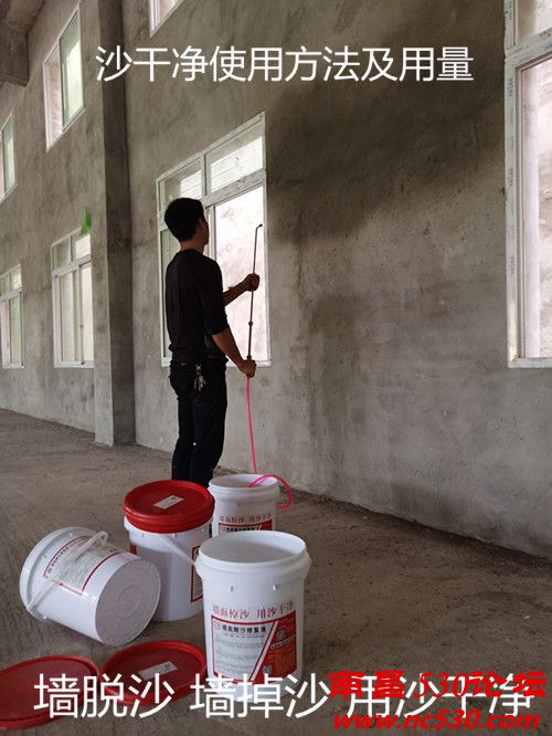

空鼓的处理办法:把空鼓处的墙面腻子铲掉,重新处理,具体步骤是,先铲掉起泡部份见水泥墙,若水泥墙掉沙、标号不足,先涂刷或喷涂沙干净(沙干净还有防老化功能)作硬化还原加固处理,再用封底漆封底,干燥后再刮腻子,然后打磨、上底漆、面漆。若是墙面掉沙原因,应将整个墙面腻子层铲掉,然后按上述流程施工,若只作部分处理,隐性问题后期会再次出现,若非基层掉沙,可局部处理,但因新旧有差别,纹理会显色差,为了想不影响美观、涂刷面漆时建议将修复的这一面墙整体涂刷。
工艺流程步骤:
1)先铲掉起泡部份见水泥墙,检查水泥墙是否松散掉沙,如有,进入第二步,若没有此现象可直接进入第三步;
2)涂刷或喷涂沙干净作硬化还原加固处理还有防老化功能;
3)用封底漆先封底(此程序也可以选择刷界面剂或胶水);
4)干燥过后再刮腻子;
(5)然后打磨、上底漆、面漆。
4)若属局部处理的,为不影响美观,因新旧、纹理会显色差异,应整个起泡的这面墙最后通喷(刷)一遍。
