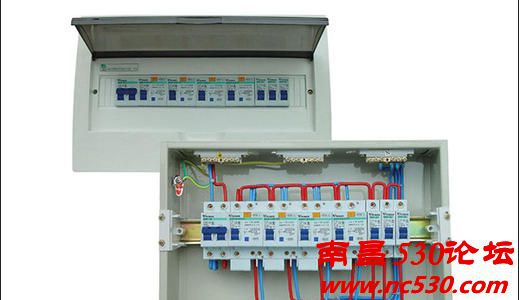

小工厂的配电箱,220V有接到插座的(电动工具),需要漏电保护,三相电是接到人体不易碰触的设备上,或下级还有漏电保护。
