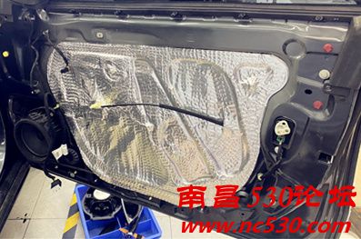

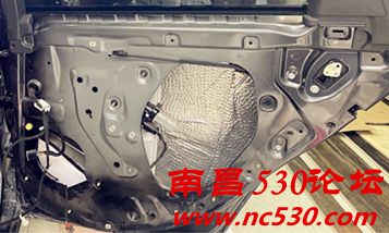

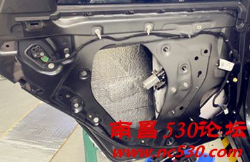

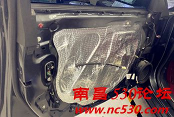

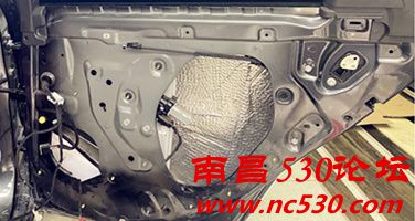

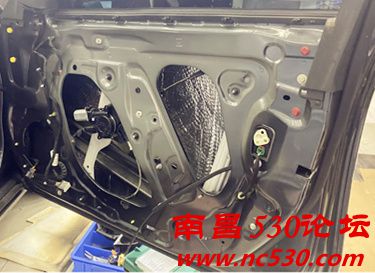

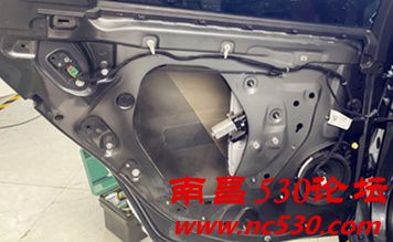

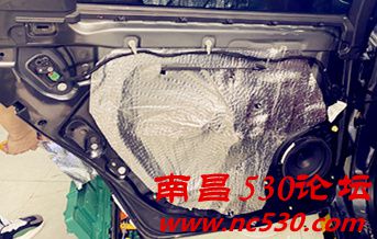

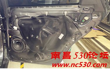

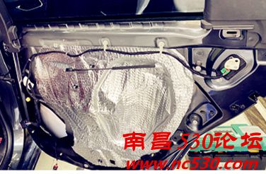

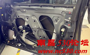

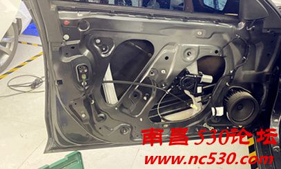

从四门隔音开始,四车门为车内噪音的主要来源之一,拆开门板,有改装过隔音的车友都知道,原车的门板外层只有一层透明的膜或者是一块塑料,最多防水,而且中心是空荡荡的什么都没有。这样在行车时风快速穿过里面能不“轰轰轰”的响声,使用萨霆隔音不仅能够减少门板共振与风噪的产生,密封性好,门板更扎实,关门的声音也比以前要厚实许多。车门是风噪向驾驶室内传递的主要通道,而且车门钣金偏薄,自身容易产生振动及共振噪音,同时,钣金的薄弱和振动噪音也会影响车门上喇叭音效的呈现。第一层在内层钣金贴减震材料,第二层外层钣金整张覆盖减震材料将门板密封,门板双层隔音能最大限度的降低门板噪音。
改装车型——雪佛兰迈锐宝
材料配置:萨霆隔音
施工部位:四门,引擎盖
外层采用的是把隔音止震板紧密黏贴于车门铁板表层,使之形成一个扎实的箱体,可以有效抑制车门钣金震动,阻隔外界噪音,改善关门声响,提升喇叭播放的音色、音质等效果。
