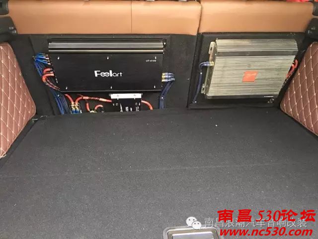

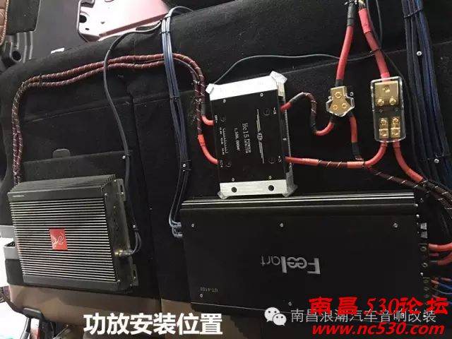

汽车音响系统对四周的环境有着很苛刻的要求,因此汽车音响改装的时候,对布线有着更高的要求,它不仅要求我们懂得如何对汽车音响配线进行合理的选择,同时还要求我们懂得如何对音频信号线进行布线,如何对电源线进行布线等等。
  一、音频信号线布线的方法
  1、用绝缘纸带将音频信号接头部位包裹。
  2、让音频信号长线尽量短小。
  原因分析:音频信号线长度太长,容易受到噪声信号干扰。
  3、尽量让音频信号线的布线离开行车电脑单元和功放的电源线20cm。
  原因分析:布线太近的话,容易让音频信号线感应到噪声。
  二、如何选择汽车音响配线
  1、线材的横截面面积大些的好,因为横截面积足够大的时候,电阻会很小。
  2、线材的电阻选择的时候,尽量选择小些的,这样在线材上消耗的功率会比较少,系统的效率会提高。
  3、线材的电阻选择的时候,尽量选择小电阻,小电阻,阻尼系数大。
  三、电源线的布线
  1、功放相接的保险管的值应该保持和所选用电源线的电流容量值差不多大。
  2、在汽车动力系统内布线时,需要注意许多细节,例如布线的时候,尽量不要在发电机和点火装置附近布线,因为在点火装置旁边走线,点火的响动声音会波动到电源线。
  3、布电源线和布音频线原则一致。
  4、将电源接头的时候,需要注意一些细节,例如脏物应该尽量清除,并将接头拧紧。
  5、当把一根电源线分开的时候,分给多个功放供电,从分开点到各个功放布线的结构和长度尽量保持相同,当电源线桥接时,各个功放之间应出现电位差。
