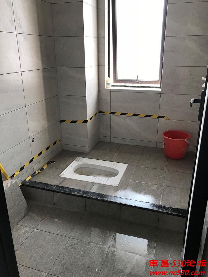

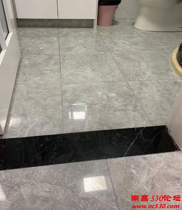

其实,卫生间的水,不仅是往地下竖向往楼下漏,还会从门槛石这里往自己家里横向漏,特别是不是沉降式的卫生间,更容易出问题。
南昌装修的客户,都以为门槛石就是配角,点缀的;估计很多不专业的团队也是这样想的。
可是,一旦你这样想,一旦卫生间部分的门槛石不做特殊处理,水就会慢慢从过门石两边和下边流入客厅流入房间。
地板就开始发霉变形。
时间长了,你楼下所有天花板就会出现瘢痕,再到后来,就会有水滴下去。
当你掀开地板,你会发现,所有地板下已经汪了一层浅浅的水。
