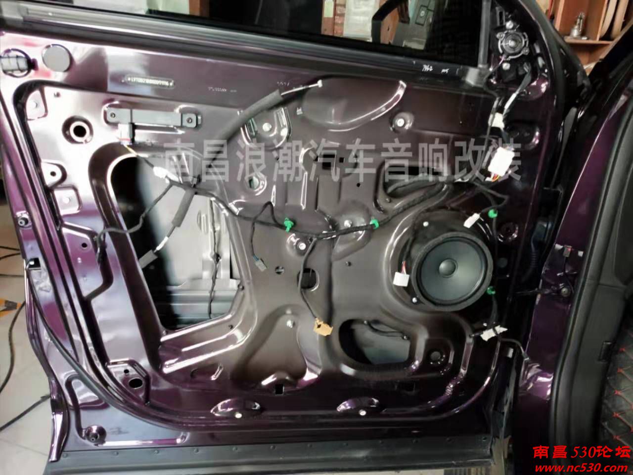

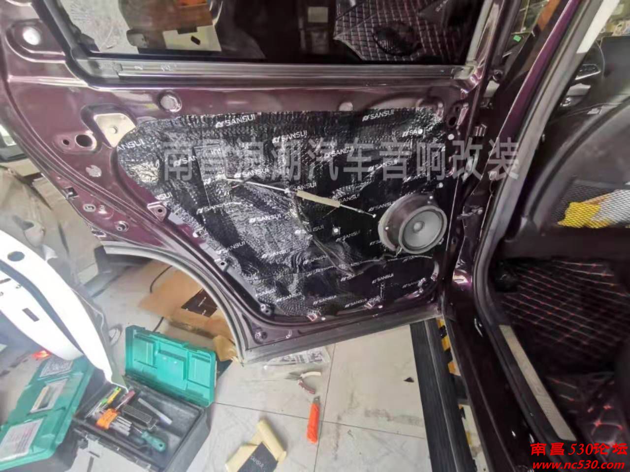

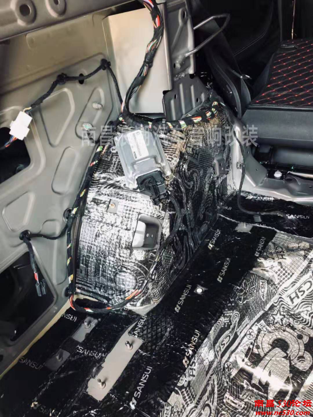

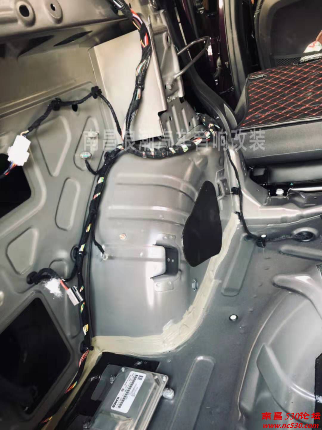

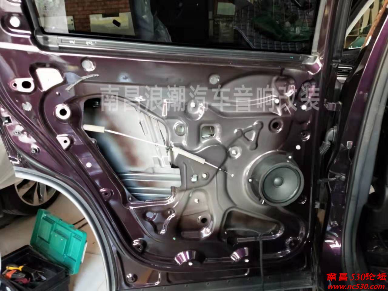

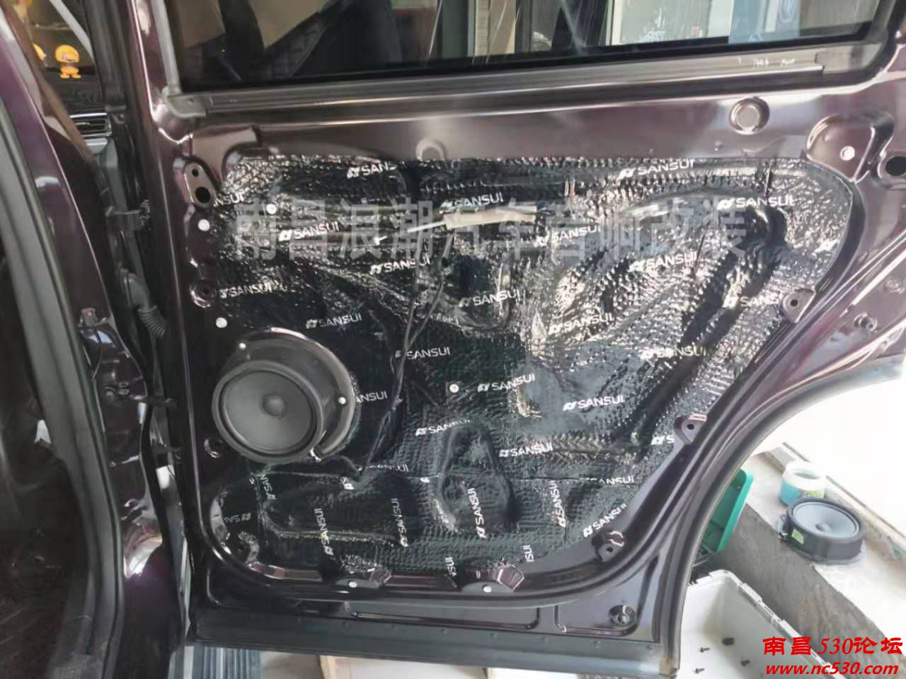

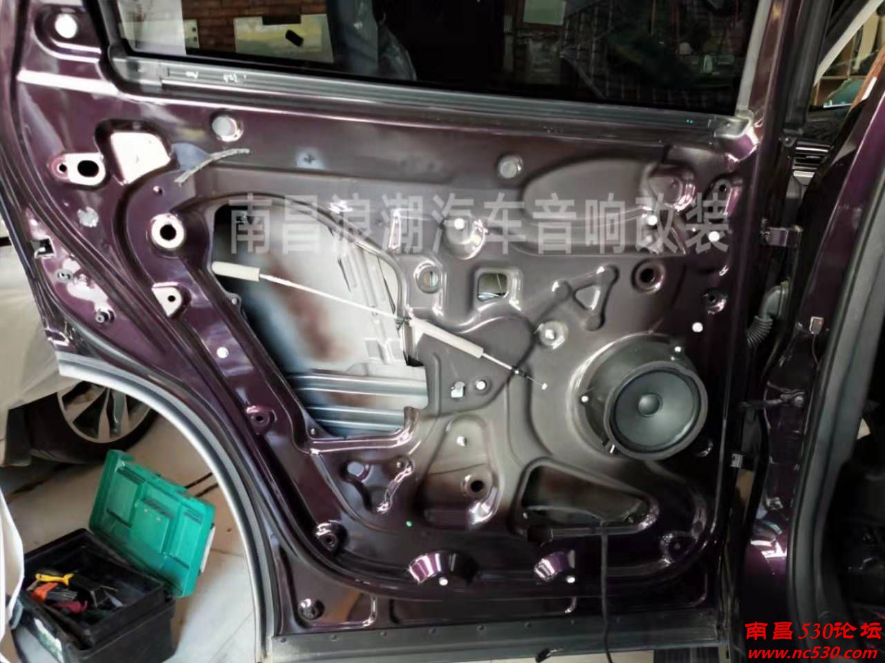

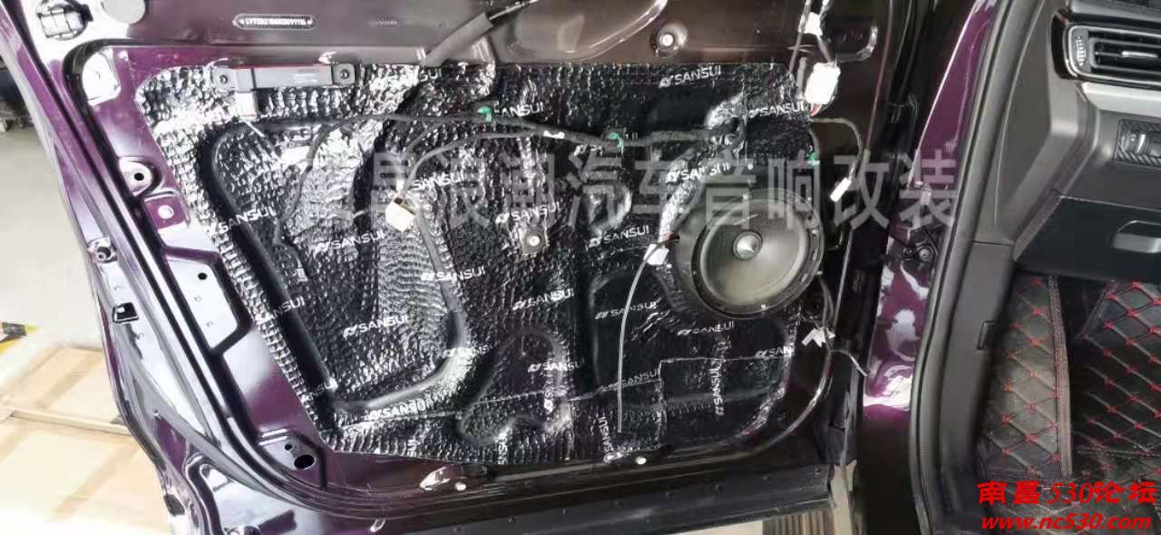

后可以看到原车在出厂时尽在局部钣金位置贴装了一点隔音材料,隔音材料贴装的位置有限,而且隔音材料的材质也很一般,所以隔音降车门隔音,

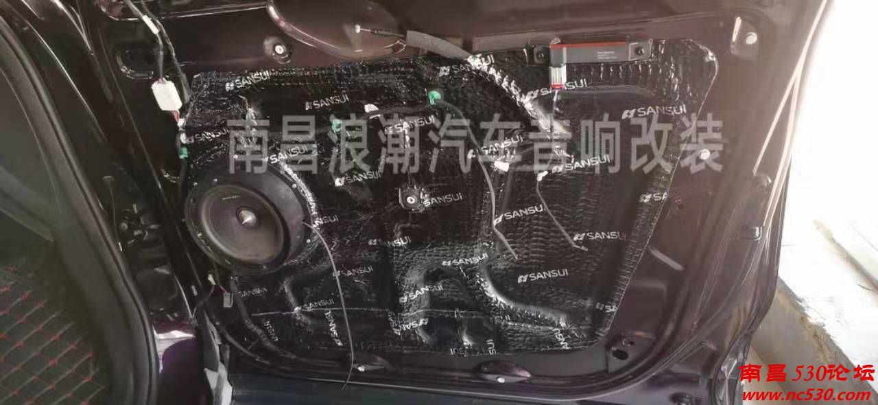

车门位置做标准的双层隔音,先在里层贴装一层日本山水隔音,然后在外层再贴装一层日本山水。可以有效的降低风噪和路噪的传递,同时在开关车门的时候还会发现车门变得更厚实了。

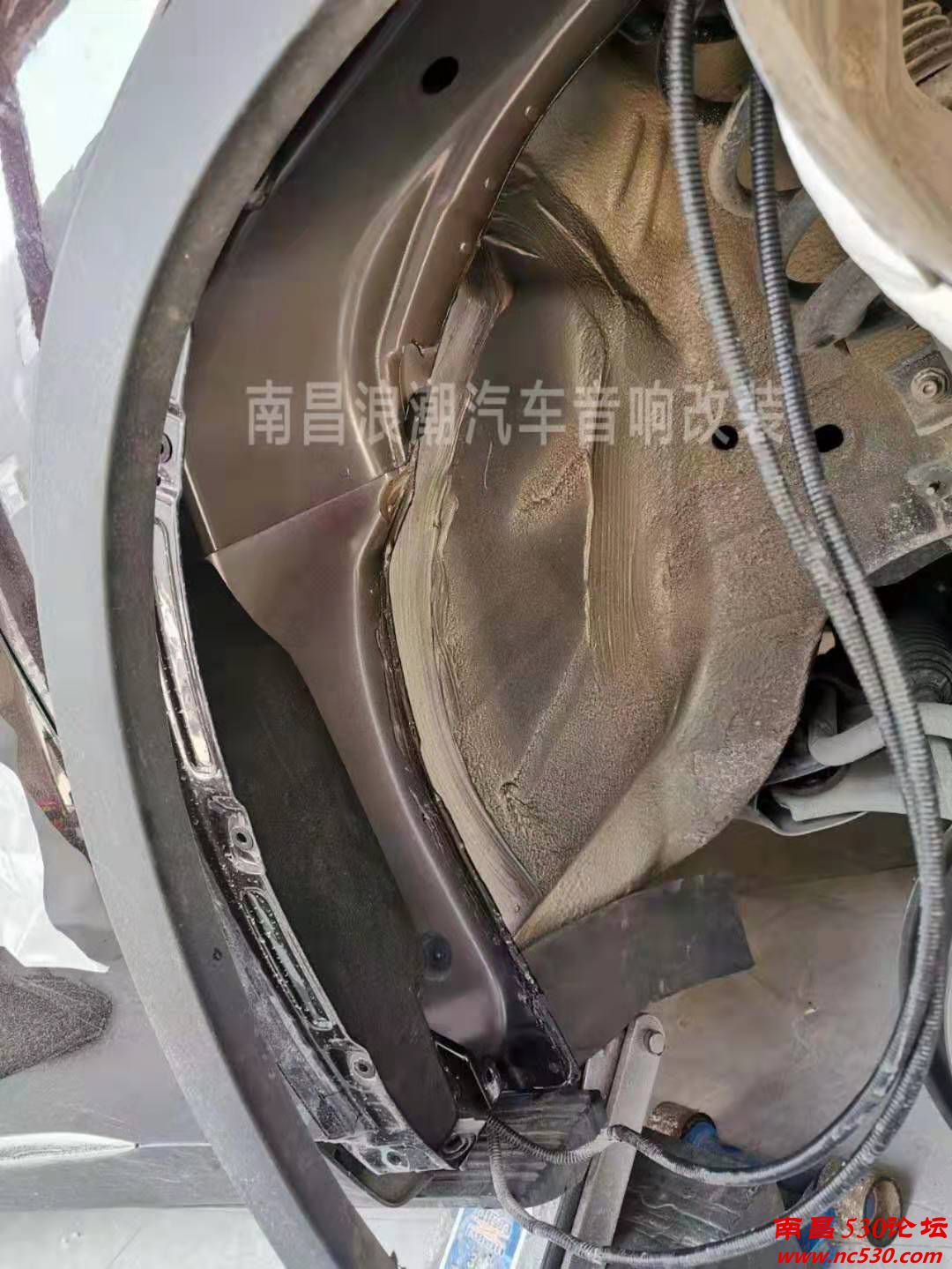

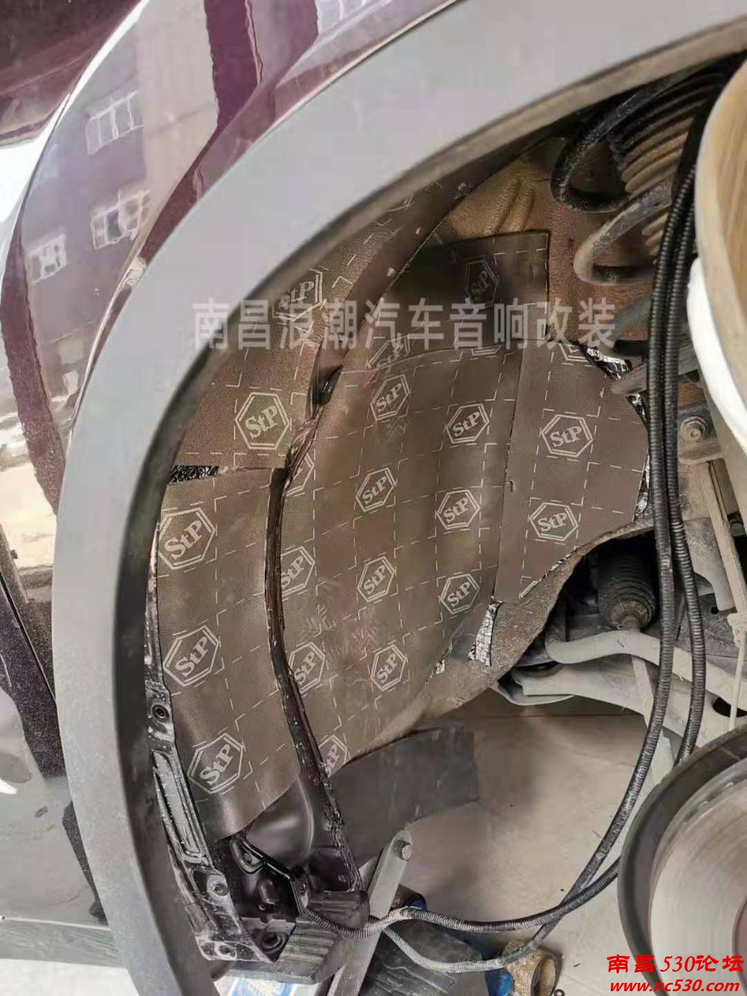

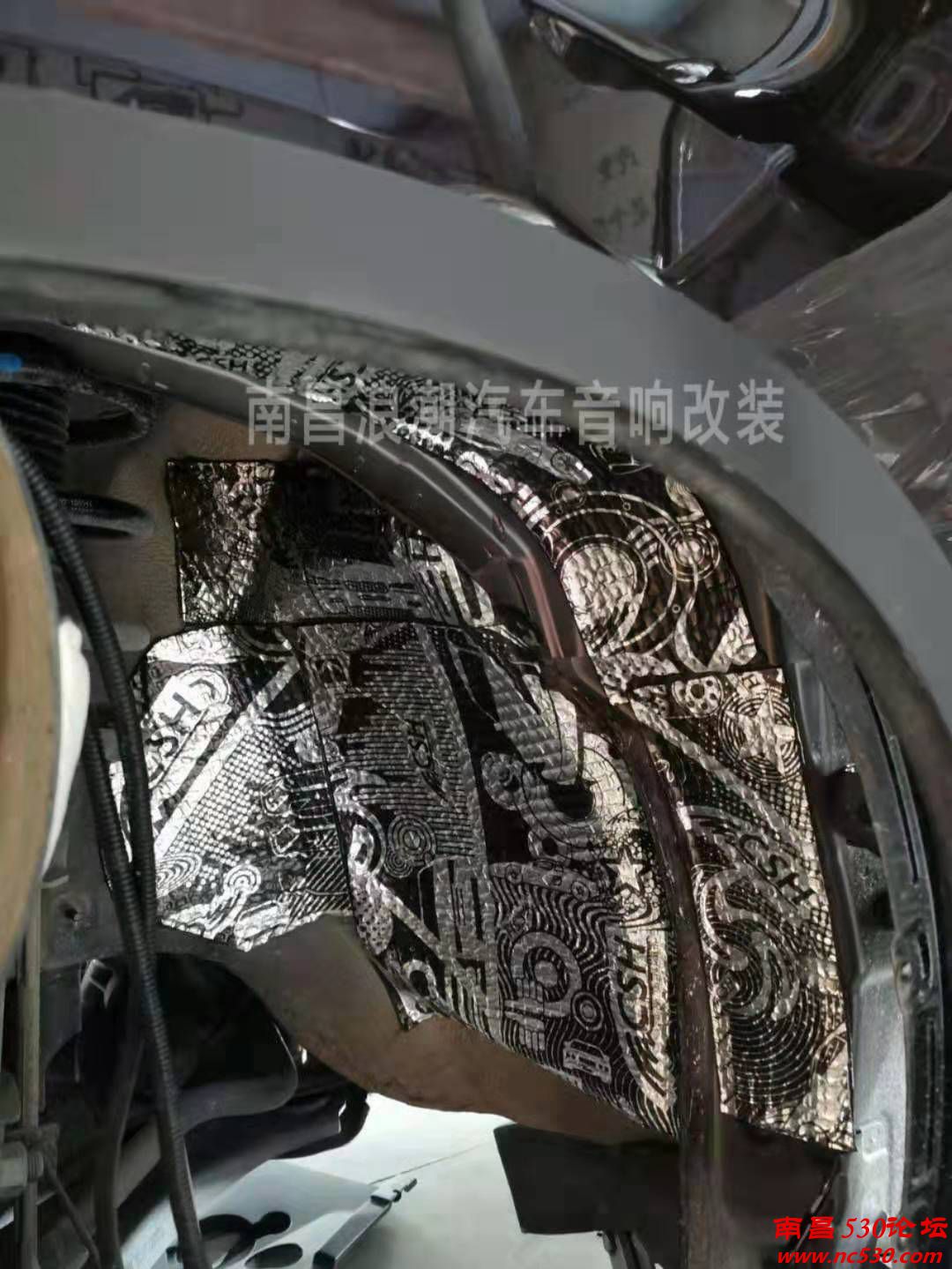

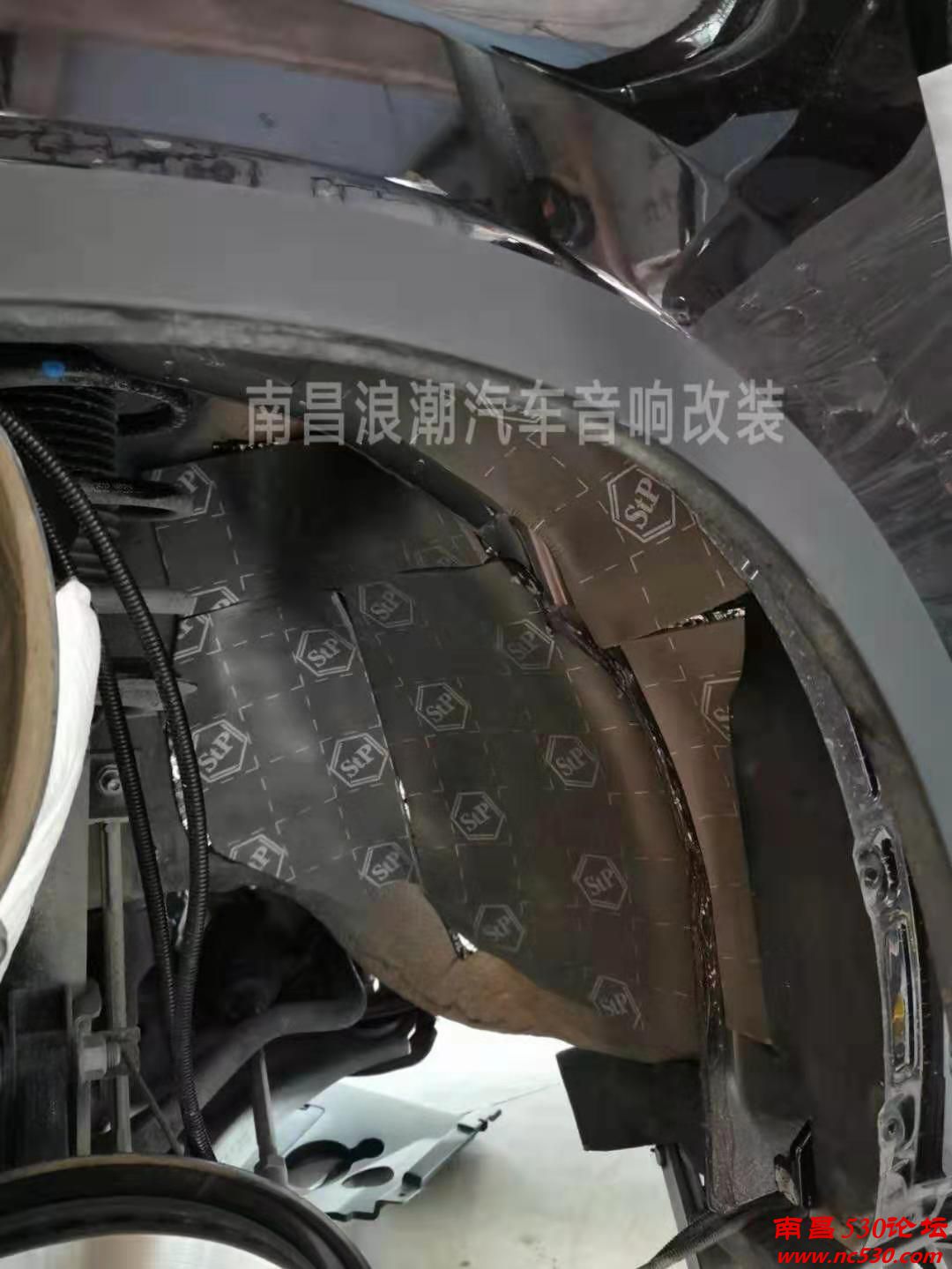

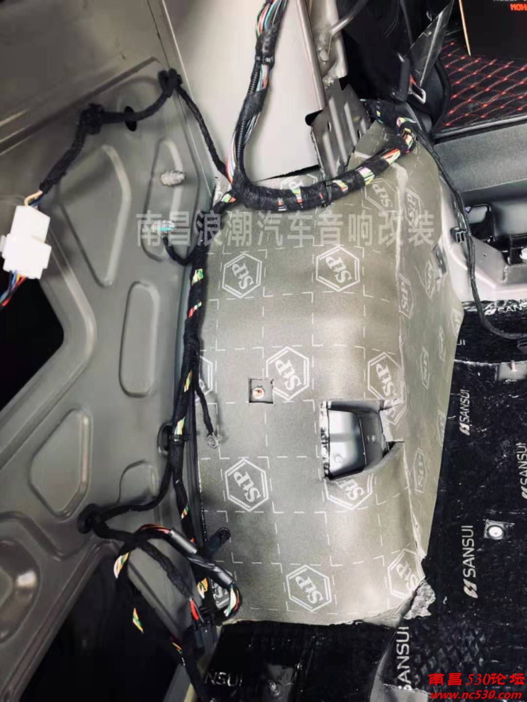

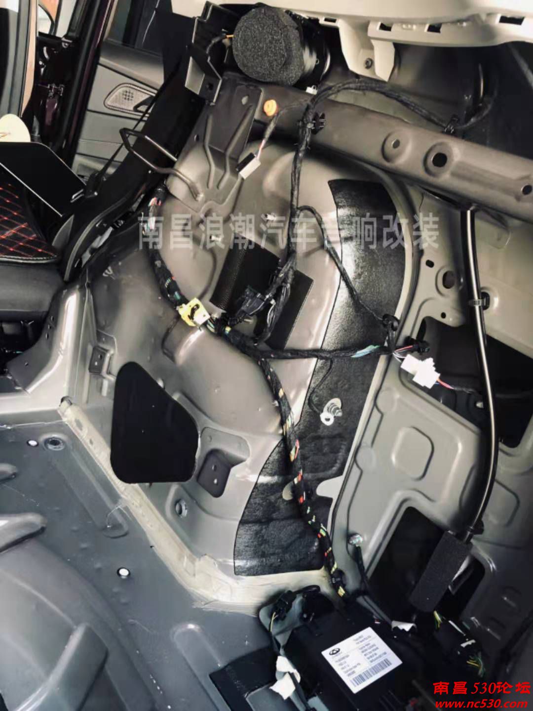

汽车行驶产生的胎噪,主要通过轮弧等部位传入到车厢内部。但原车的叶子板处并未做任何的隔音处理,这意味着胎噪可以轻而易举地传入到车厢内部。改装师傅拆卸汽车轮胎,然后对汽车叶子板和轮弧处,做了认真的清洁处理。以保证隔音材料贴合的紧密性。改装技师先使用STP 舒适系列 CSH 炸弹,对汽车的轮弧做了第一层的隔音处理,降低轮弧处自身的共振噪声;然后使用08棉,对汽车的叶子板做了第二层的隔音处理,这就切断了胎噪的传播途径,有效减少了胎噪的传入。

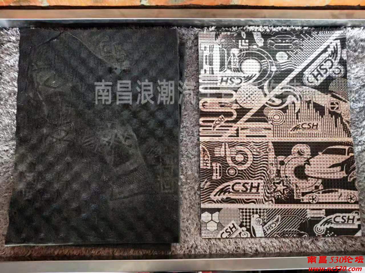

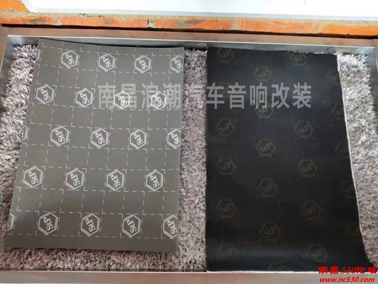

改装师傅使用STP 舒适系列 CSH 小炸弹,为后轮轮弧做第一层隔音处理,号称低频杀手的炸弹,他具有三层结构,由带凸起的铝箔、高粘度的有机胶凝材料层和黏性聚合物层组成组成,具有非常出色的吸收振动动能作用,材质富含弹性,能为轮弧这样的复杂表面提供最大的减振效果,而且具有防腐蚀、防水作用。
之后技师再使用08隔音棉对后轮弧做第二层隔音处理,08隔音棉的由多层材料组合而成,具有很强的吸音能力,将路面噪音吸收过滤后,而且材质不吸水,不会使轮弧存水,而且具有非常优秀的隔热功能。最后技师使用对前、后轮的叶子板,做最后的收尾处理,扎实的多层隔音处理,将路面噪音的传入途径掐断,为车内带来更加安静的用车环境。

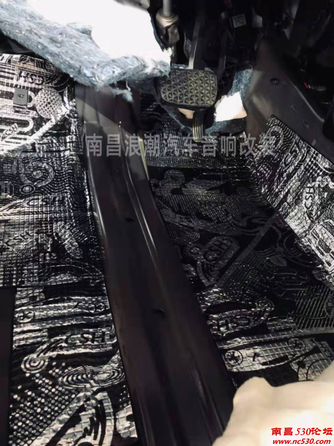

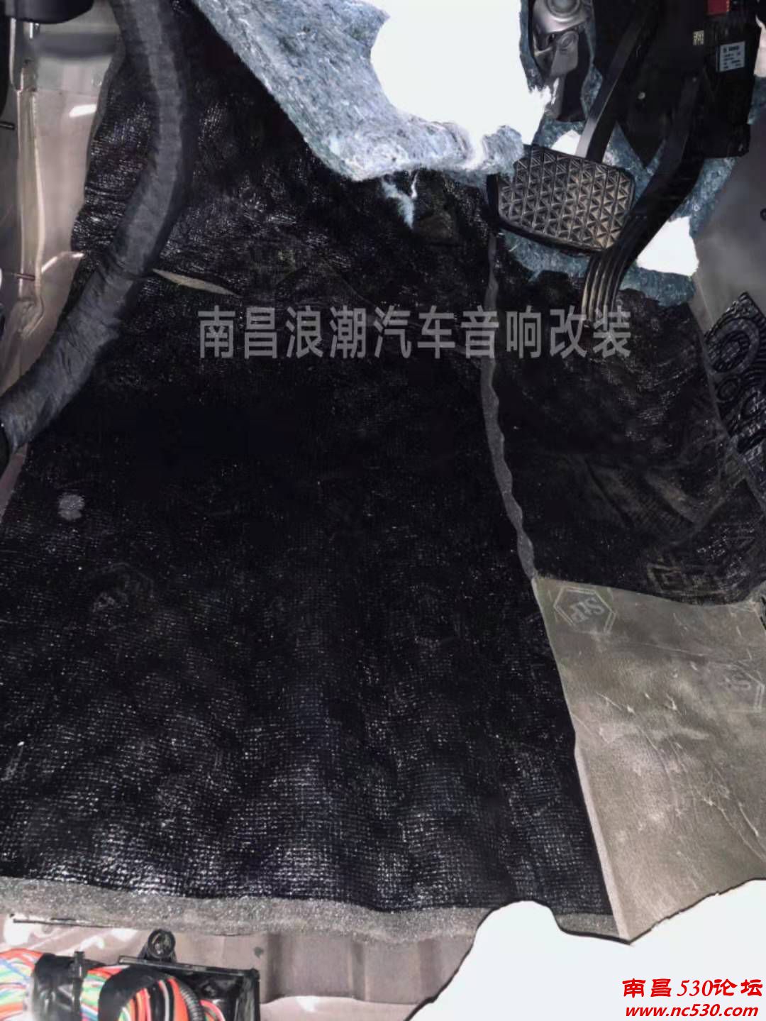

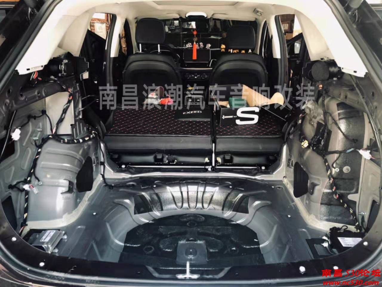

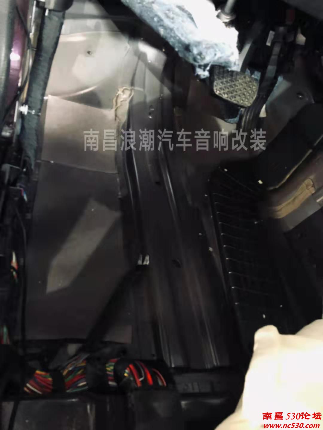

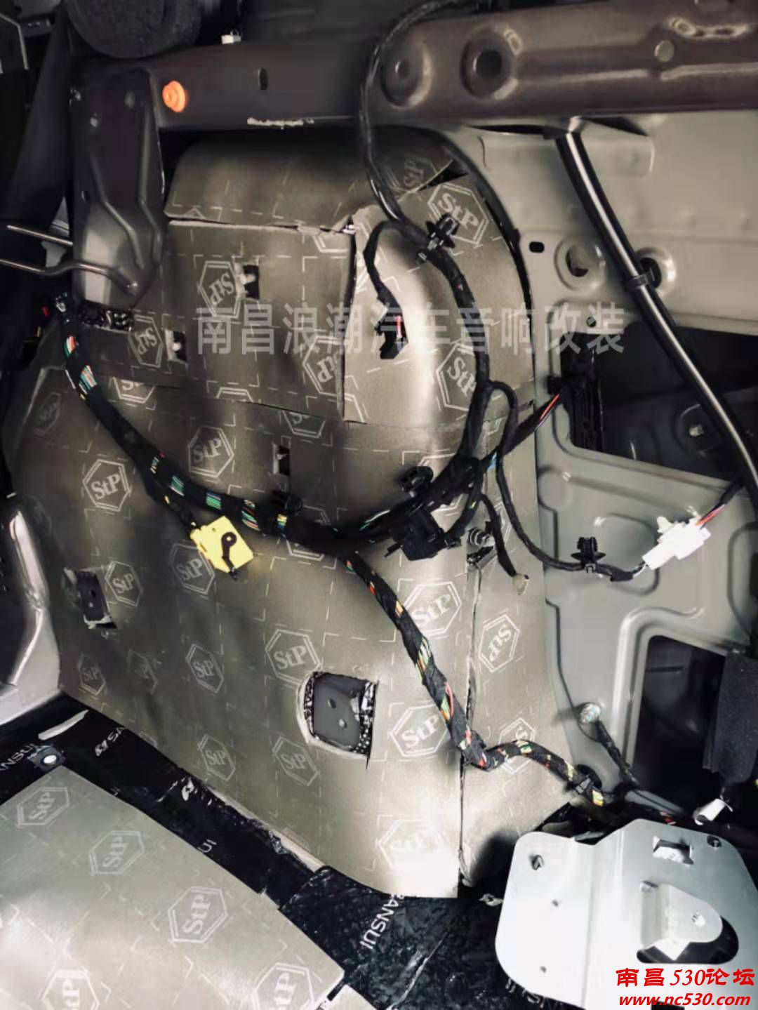

底盘隔音的前提是需要先把地毯和座椅全部拆出来,然后再用吸尘器把车内的灰尘吸干净。当然,为求施工环境良好,再用抹布把车内全部擦一遍。待处理好清洁工作后,第二步则需要按比例裁剪好STP 舒适系列 CSH 小炸弹隔音减震胶,按照条形贴法把减震胶贴在底盘上。
铺好减震胶贴后,我们需要用滚轮压紧减震胶,然后把减震胶和底盘的钣金融合在一起,并在上面铺一层08隔音棉。

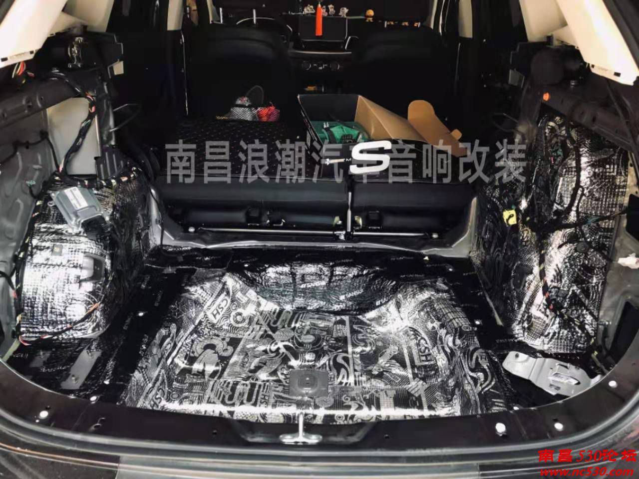

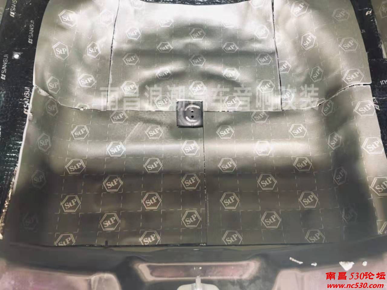

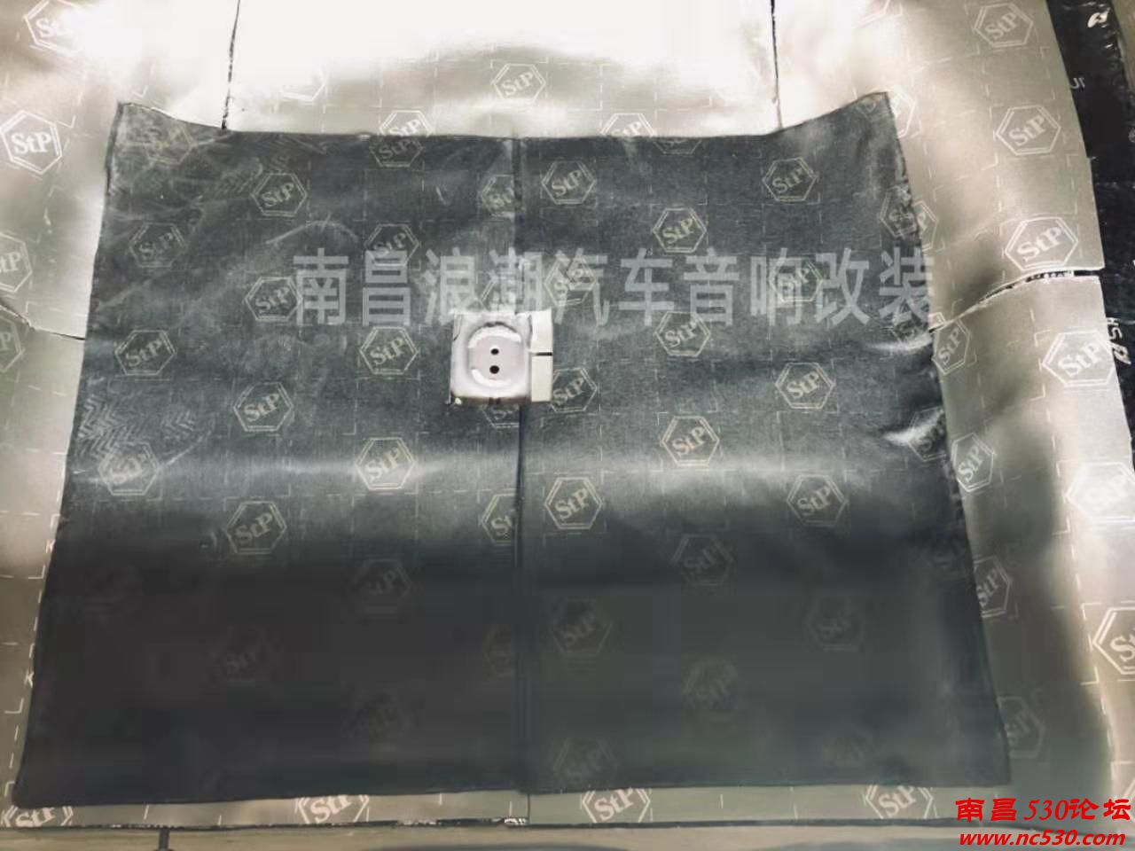

尾箱的凹陷使这里成为低频共振的重灾区,有来自路面的噪音、尾气排放的噪音以及轮毂传来的胎噪,对此,改装师使用STP 舒适系列 CSH 小炸弹隔音材料对汽车尾箱部位做了层隔音处理,有效抑制低频共振噪音,将噪音阻隔在外。
隔音点评:隔音改装施工完成后进行复位安装,然后挑选不同路面进行路试。可以明显的感受到隔音改装后车内变得更加安静舒适,路噪、胎噪、风噪和发动机噪音都变小了,在车内聊天也变得轻松了。在过沙石路面的时候,小沙石撞击底盘的声响也变小了。南昌汽车音响改装哪里好,南昌浪潮汽车音响改装店车主的首选。
