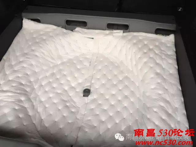

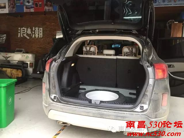

1.胎噪:做叶子板和底盘部位的减震、隔音和吸音,可以有效降低胎噪

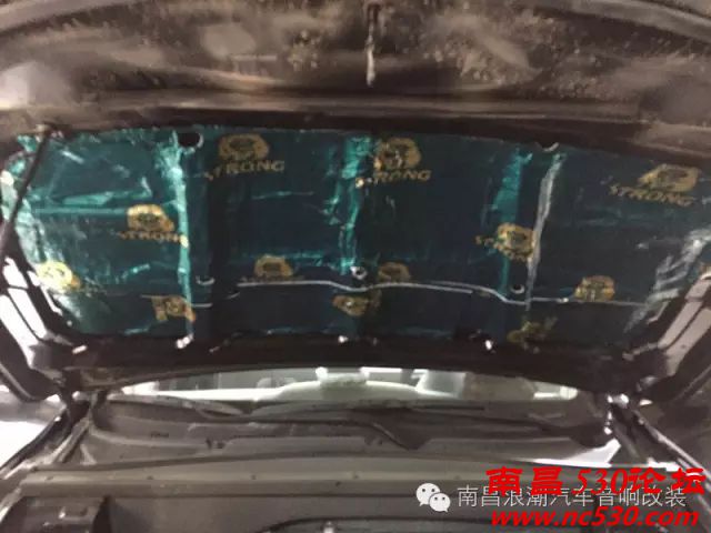

2.发动机噪音:做防火墙部位隔音有明显效果,但工程量较大。做引擎盖隔音也有少部分效果。(引擎盖隔音主要起隔热作用,能保护引擎盖上方漆面,此外对于介意从车外听发动机噪音明显的TX,有一定帮助)

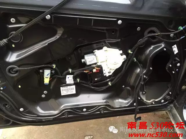

3.风噪:做四门、顶棚部位的隔音和吸音,有明显效果。(多说一句,经常跑长途,且在意噪音的DX,要是装了雨档条的话,劝你还是拆掉吧)

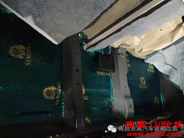

4.共振噪声主要来自于车门、尾箱、底盘钢板高速时的震动,在车内密封空间里形成的“嗡嗡”声,通过在所有部位使用减震材料来加强钢板厚度和强度,让钢板在高速时,不会轻易随着悬挂、发动机一起共震,从而达到静音的目的。
640.webp.jpg 640.webp (2).jpg 640.webp (3).jpg 640.webp (5).jpg 640.webp (6).jpg
