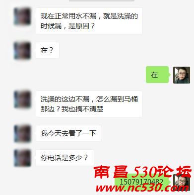

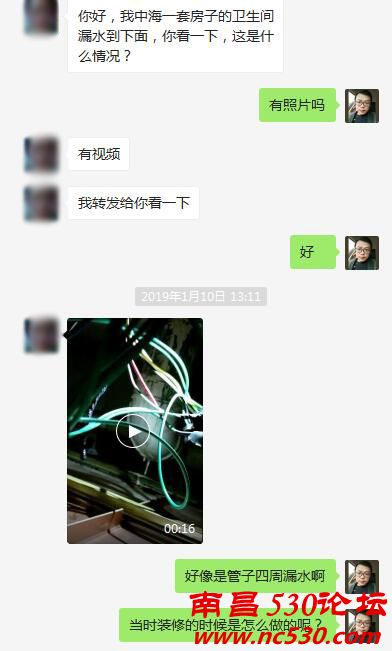

前几天接到一个业主的电话,说家里的卫生间漏水了,想请我去看看。她是看到我在她们小区有施工工地,看到施工很规范,和师傅说话也觉得比较专业,就找到我这里了。
QQ截图20190124230609.jpg QQ截图20190124230632.jpg QQ截图20190124230652.jpg QQ截图20190124230704.jpg

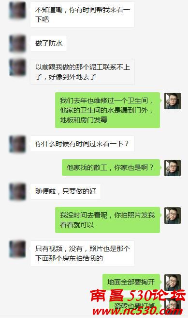

我今年已经维修过一个卫生间漏水了,也是业主刚找散工装修的,才一个星期,就发现漏水。

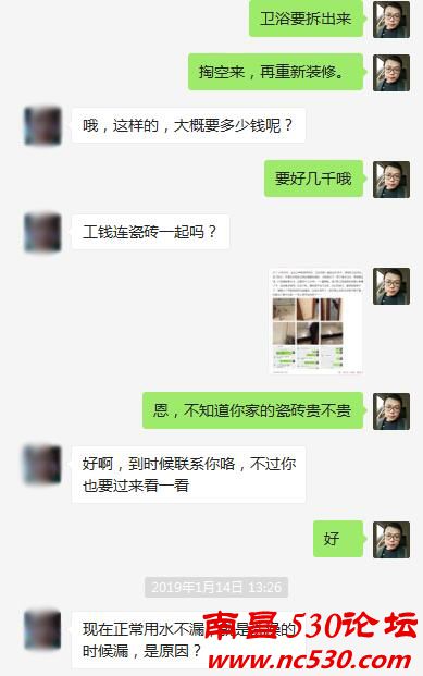

卫生间漏水,真是让人头疼。这个维修起来就麻烦了。必须要进行地面开挖重新做防水才能确保不漏,而且维修期间卫生间也不能用了,一家老小还得到外面去上公厕,你说糟心不糟心?
