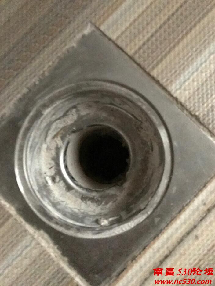

阿姨电话里说,
她保利的房子有个地漏堵住了,
排不出水,地上的水存了很多。
我一听,告诉她,是不是掉东西去堵住了,
她说没有。
我想,要么是我们装修的原因造成的?
于是我调出施工时的水电照片,
我们每一家的水电照片和视频,
都上传到网盘永久保存,
需要的时候下载下来就可以了。
我调出照片,发现这是一根旁支的50竖管,
高度估计有30公分,底下有个存水弯,
这样的话到楼下去疏通是不可以的,
只能在本层疏通。
于是我就和她约好时间,
上门去看看,
排查一下是什么原因。

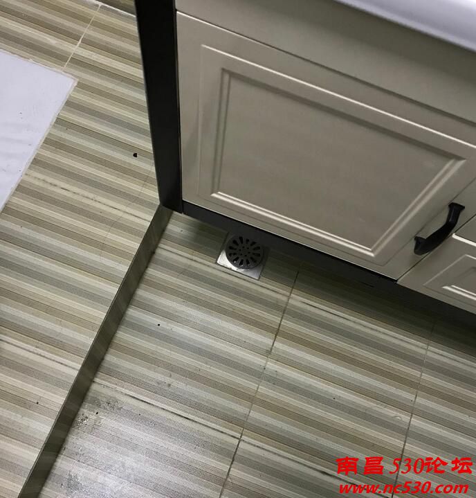

到了房子后,
发现是洗脸台盆下面的地漏。
我用抹布吸干管子里存留的水后,
发现管子底部有一块黑乎乎硬块,
看不清是什么物品,
也许是垃圾,也许是渣土,
仅靠在上面疏通是不可能的了。
只有把地砖敲开,掏出水管,
把堵塞物取出,然再铺回地砖,恢复原状。

把洗脸台拆卸后,
我们再次打开地漏,
12的粗钢筋,
疏通了几次,
也许是把硬物捣碎了,
竟然疏通了。
我们拎了好几盆水,
倒到管子里,
竟然一点没有堵,
完全没问题了。
