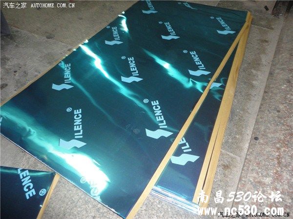

      施工材料:赛伦斯隔音减震胶,消音隔热棉

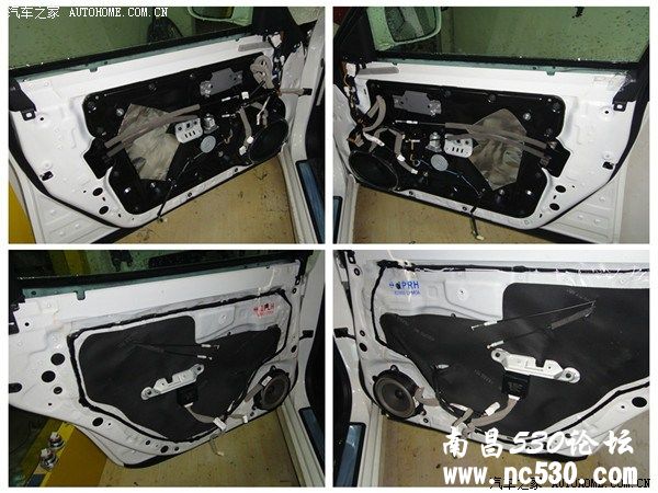

首先是英菲尼迪的四门赛伦斯隔音减震施工,第一步门板内饰板拆卸后的样子;
【原声源】致情致盛,完美体验——原声源英菲尼迪全车隔音

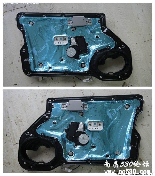

门板去掉薄膜后;

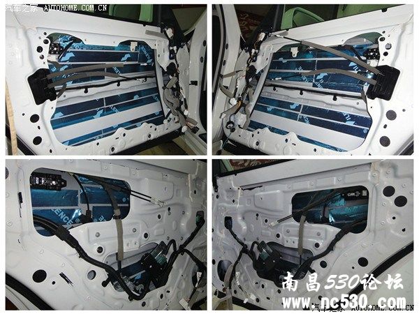

原声源音响改装店的专业人员把减震胶裁剪成条状做内侧车门钣金的减震隔音;
最靠外界的车门钣金在车辆行驶当中和空气的对流形成异常的振动,所以用这样分散式的隔音方式减少整个车门的共振

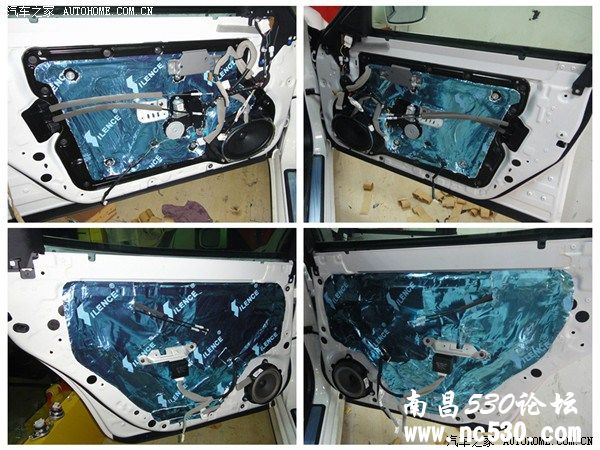

车的四门外层做赛伦斯隔音。
车门内饰板上也覆盖了赛伦斯,效果更好更安静;
